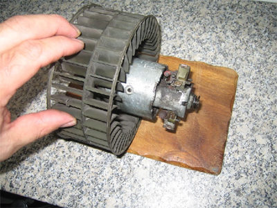

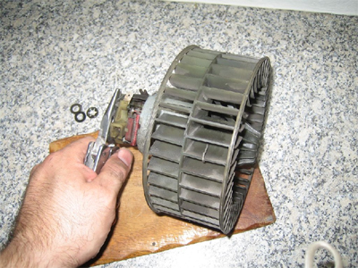

So schaut das gute Stück nach fast 330tkm aus. Um das Lüfterrad abzubekommen, hält man die kurze Achse mit einer Zange oder einem Schraubstock fest und löst das Lüfterrad durch drehen und hochziehen.

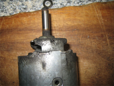

Danach hat man den Motor in der Hand.

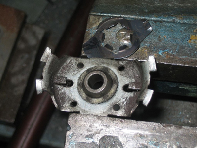

Die Schwalbenschwanzführungen biegt man jetzt mit einem Durchschlag oder Meissel auf.

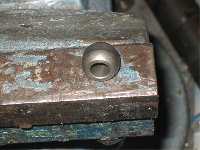

Oben liegt das Halteblech, das Tonnengleitlager befindet sich im Filzlager.
Das Lager himself.

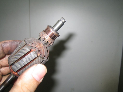

Laut Aussage meines Kollegen lohnt bei so stark eingelaufenem Kollektor ein Austausch der Lager nicht mehr, da der Kollektor nun anfängt die Schleifkohlen zu fressen.
Der Zusammenbau erfolgt in umgekehrter Reihenfolge. Bei den Halterungen vorsichtig arbeiten und auf gleichmässigen Rundlauf achten, sonst schabt sich der Rotor nachher einen ab. Ich habe die Lager nicht getauscht, aber wenn jemand anderes es versuchen möchte, hier die Daten:
Wellendurchmesser: 8 mm
Aussendurchmesser des Lagers:15,4 mm
Breite des Lagers: ?
