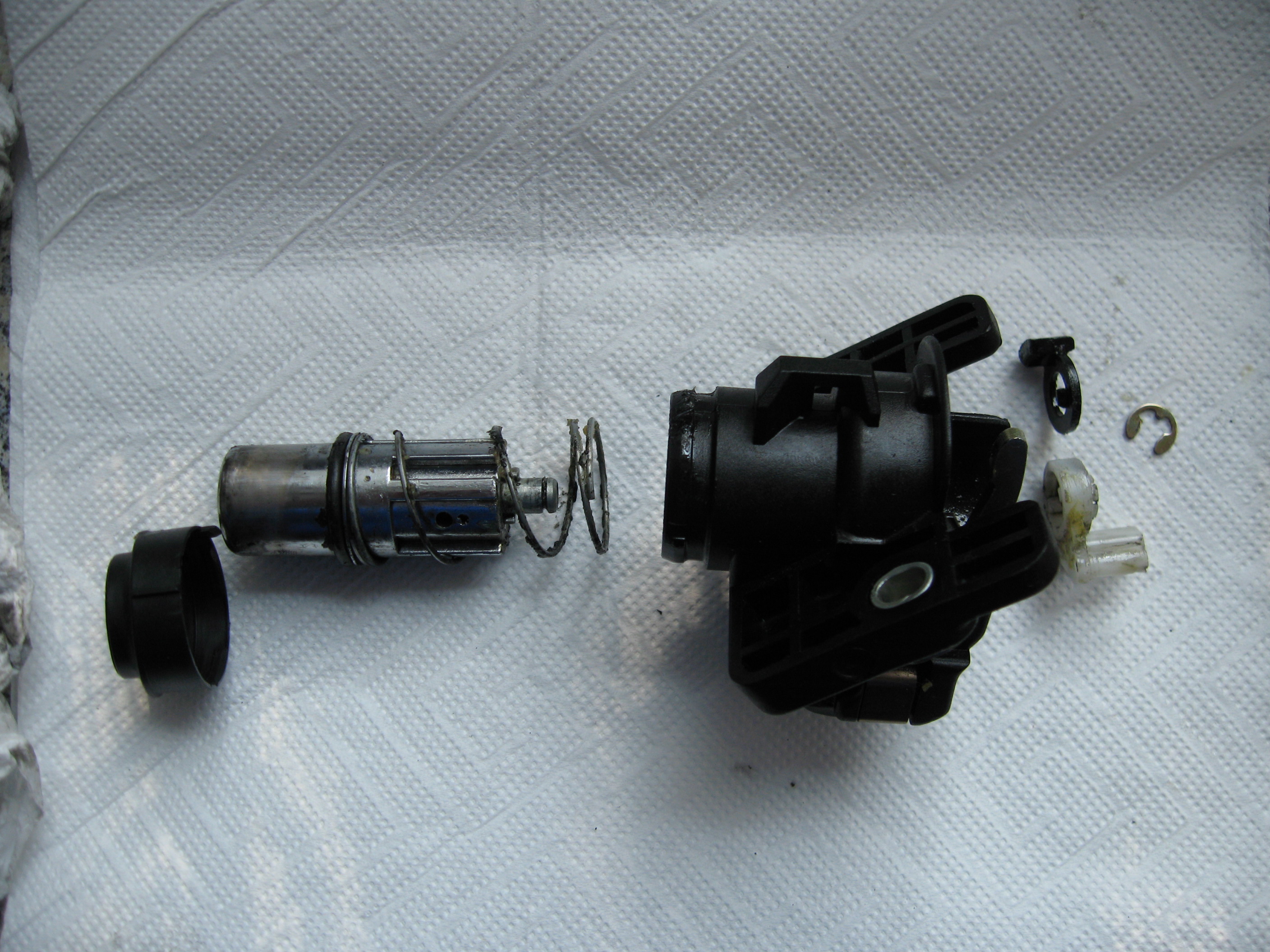

    NOTFALL!!! Mein Bruder hat sein einziges Schloss am Auto zerlegt und die Plättchen quer über seinen Tisch verteilt.
    Das dumme ist nur, dass er auf der Arbeit ist und kein INet hat. Jetzt muss ich ne Anleitung finden, wie man das wieder richtig zusammen bekommt. Wenns nicht klappt, kann der sein Auto nicht mehr Auf bzw. Zu schließen.

  • Wenn die Plättchen vom Schließzylinder auf dem wilden Haufen liegen,
    Schlüssel rein und durch probieren wieder die richtige Reihenfolge herausfinden.
    Oder nach Zahlen auf den Pättchen fanden und in richtiger Reihenfolge einsetzen.
    Wenn es nicht passt, nachfeilen.
    Hier am Türschloß beschrieben.
    Wie mache ich 2 Schließanlagen passend. [smilie=icon_wink.gif]

    so hatte ich es dem Gailo auch schon am Telefon gesagt.... ist ne fummelige Arbeit.Aber es geht wenn man sich etwas Ruhe nimmt.
  • Oder man beißt einfach in den sauren Apfel und kauft sich ein neues...
  • So, danke, dass ihr alle so eifrig schreibt, aber es hat nix genützt. Ich hab gestern 8 (ungelogen) Stunden versucht, das Schloß passend zusammen zu setzen. Am Ende war das Schloss so ausgenudelt, dass es sich im Zylinder verhakte und nichts mehr ging. Heute hab ich mir eins geborgt und wieder ein Türschloß eingebaut.
