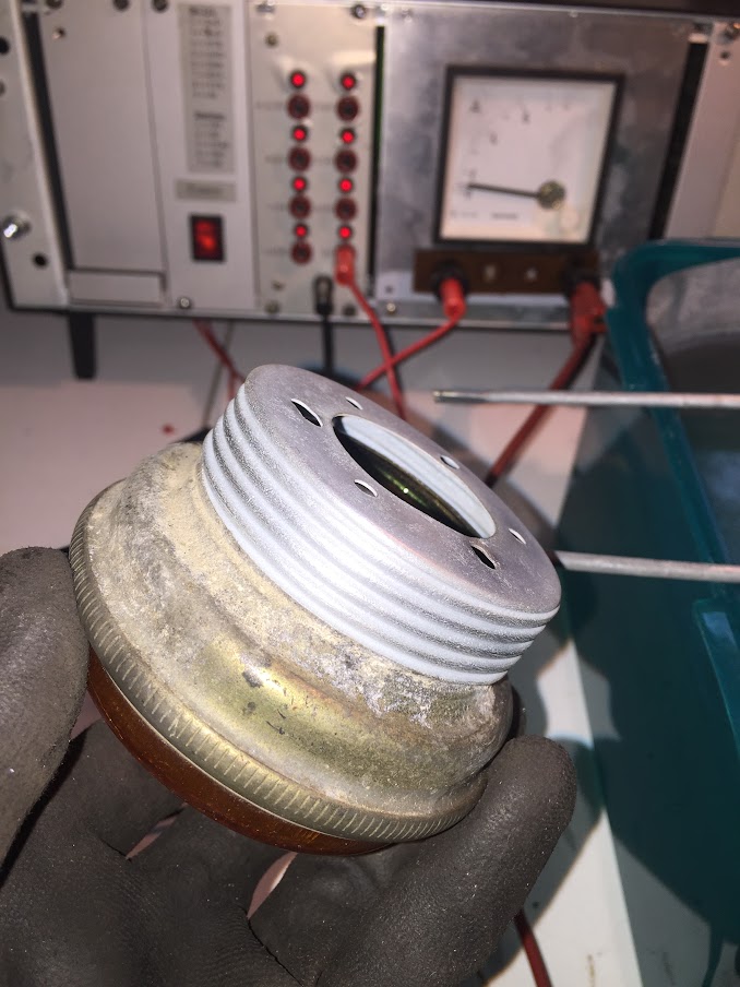

    Hier mal ein Beispiel, das war der erste Versuch und es hat wirklich astrein funktioniert:
    ACtC-3eC62zq5g5_qcCVXeVCvovYJGIc1gU3QGqPLT9rbx-dkHIKExABWNpVqPTplU4MMPvYwXV-7ivBrTWxkHOdBc2gM_xCIX0StXmWLR4d1fMN8STBzPHNYxGERhvIZQlNguXi8rICp-VFmn-Lbe6ETqN1=w678-h904-no?authuser=0
    Es geht um die Fassungen meiner Lampen, wie oben zu sehen. Diese führt kein ET Händler...
    (Wer sich auskennt, wird feststellen, dass es sich hierbei um die selten gewordene 24V FFR Beleuchtung der Britischen Armee handelt)
    ACtC-3dTuPwaDrPuYqMGg1HljGYEda7HAQBcFF0RAZ5rLKVVh7VOyVyLgyJWuEoQyEwbneS0AHJ5gaMlZZEfJmkoK-AWblufF3Nr5R_1uMqmGKZwGhHoV9KWpqx_MRq61AZ3F9Z_r3mNqAtAjWD8-2n5Fi74=w678-h904-no?authuser=0
    So sah das ganze dann nach dem Glasperlenstrahlen aus. Das muss man aber nicht machen, es geht auch chemisch oder mit schleifen.
    Hauptsache fettfrei sollten die Oberflächen sein!
    ACtC-3dDEV78JDK2RSD1u9fiExxAA_1sRM8zDz2Fr01Fn35xeXO1KpFekTiBEKWuEjnGF-0I1r6MpsFYCKYzWzdXqzBFBCem-v4QWxxqByYsdK3U7TmtB__Je48rQ6pV_Vl3bVgNtbLfFsqgMbcMJlz4H0qb=w678-h904-no?authuser=0
    Die Teile wirft man dann in das Elektrolyt, zu dessen Herstellung komme ich weiter unten.
    ACtC-3eXNjbkQQR2jTKz-FpXg7KWwZZptCfpOvDbJsu-j02dMDLZZZGGrpQJAgQzobTOYUWwvOnzutVe9zzkwFxOwhSLKT-rVrRD6kMxfO3LUnt--Y2xRTQvuemNhsMwd14HjYwVnSzb49Rfa9Y6DzTOag30=w678-h904-no?authuser=0
    So sieht das dann nach dem Baden aus. Eine raue, matte, graue Schicht.
    Das ganze kann man der Optik wegen noch etwas Polieren oder ähnlich behandeln.
    ACtC-3dm38CCADQMxmxY9O8SC8Cyoiicybk77yAjyyZYcqbU7xRhfi7qEzYv2hRpnjf3cZK0k0Sr8a-0ViCfVVcbMpIjz_9zVrnRHiI5DqM3rlvRVhSccTYRSASZp0iaa7P-To2mGgMiTvaewiS4ka997cRB=w678-h904-no?authuser=0
    Weil ich ein fauler Mensch bin hab ich das Automatisiert. Stahlwolle oder Schleifflies geht genau so.
    ACtC-3d_H7vcgH7w3hNAW-h73aAzJEMBjVWlpb_3oMHN9PjU7PwE_933fNwdtCOWbg6ZGjdrhDs0bgHEAqsz48usUCSS_-h1-Ctp37AkxOpoivOiz_Eaq2i5papYmFXyZ_tyJqzKnK2OFUTFTtlRdOcfL4Yk=w1206-h904-no?authuser=0Das fertige Produkt sieht dann so aus!
    ACtC-3eMjeEYYNGowCZ2bXshINbN4UcaBhz1MHOrkHNVO7Sv-Xz239kZMrwnNfXGU4gooG3U3wDWU3eLoA4cij82CXH4pergTnuMzyv_xoqH9F00YeE6CAzD8TorVbst0nhYUPY6yXR-8lTg5klj2zYuiFR2=w678-h904-no?authuser=0
    Natürlich wird das kein neues Teil mehr... Rostnarben und die Spuren vom Strahlen bleiben erhalten.
    Wollte man das perfekt machen, müßte man vorher Kupfer auftragen und dieses verschleifen... Für nen Landy taugts auch so :)
