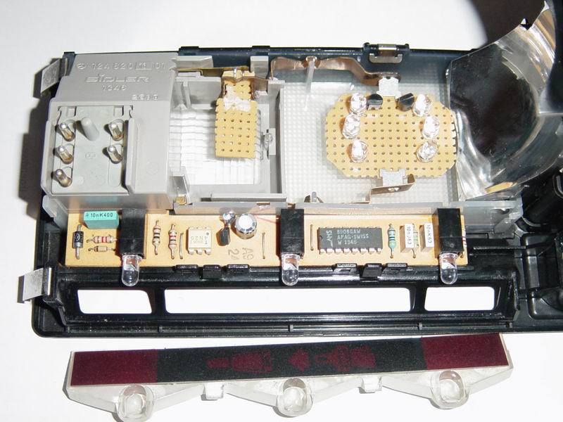

    • 3xLED 5mm rot, superhell
    • 1x Widerstand 220 Ohm
    Die LED's werden wie auf dem Foto (Kathode/Reflektor nach links) so in die Lampenfassungen gesteckt dass sie nicht rausfallen.

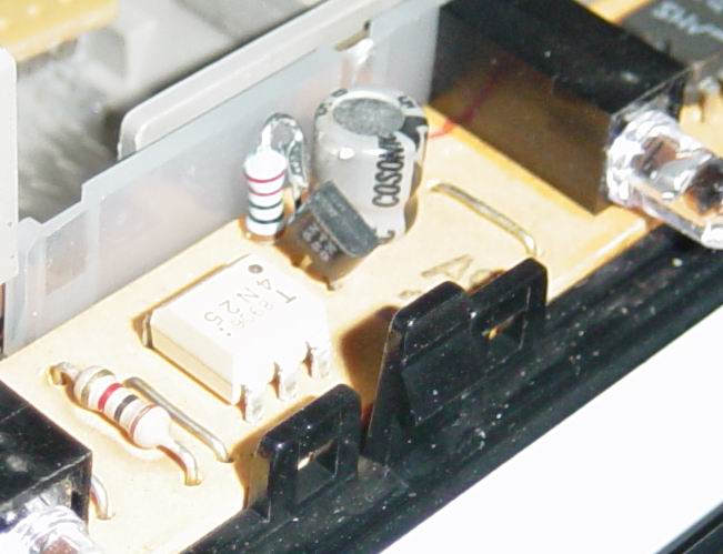

    Das linke Anschlussbein des Transistors auslöten und nach oben biegen. In das vorhandene Loch den Widerstand einsetzen und anlöten und das Transistorbein an den Widerstand löten. Sie Foto:
