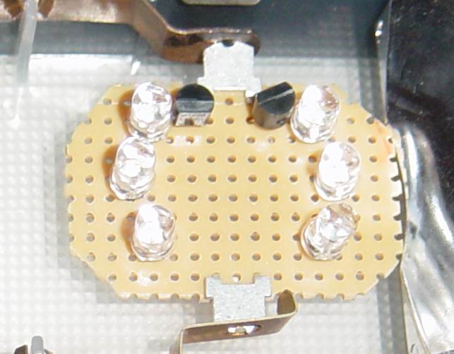

    So sieht's eingebaut aus:

    Diese Schaltung benutze ich 2 mal mit jeweils 3 in Reihe geschaltete LED's. Als R1 benutze ich 2 in Reihe geschaltete 10 Ohm SMD Widerstände und jage so einen Strom von 62,5 mA (1,25V/20Ohm) durch die LED's. Das ist eigendlich zu viel, hat bei mir aber mehrere Dauertests problemlos überstanden.
    So sieht dann die Platine von oben aus:

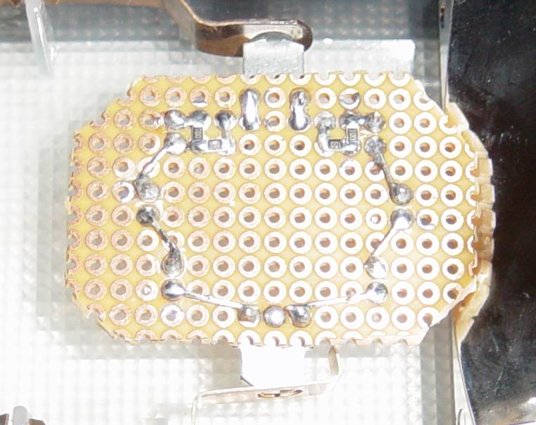

    Und so von unten:
