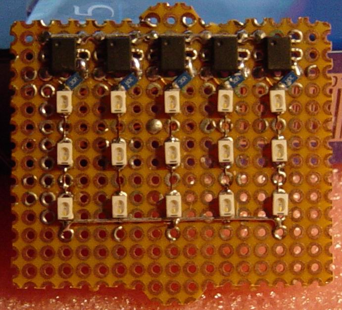

    Hier gibts jetzt ein weiteres Beispiel für die Innenbeleuchtung mit blauen LED's, diesmal aber als Luxusversion in SMD Technik.
    Der Vorteil hierbei ist das gleichmässigere Licht durch den grösseren Abstrahlwinkel der SMD LED's.

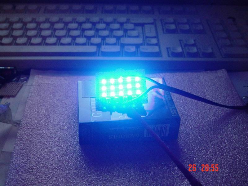

    Noch nicht eingebaut deshalb vorerst nur Foto vom Dauer-"Lichttest" (10 Stunden) 8)
    Material:
    15x SMD-LED Nichia NSCB100
    5x IC LM317 im SO8 Gehäuse
    5x Widerstand 30 Ohm, 1206 Bauform
    1 Stück LR-Platine
    etwas Silberdraht, etwas Fädeldraht
    viel Zeit :D

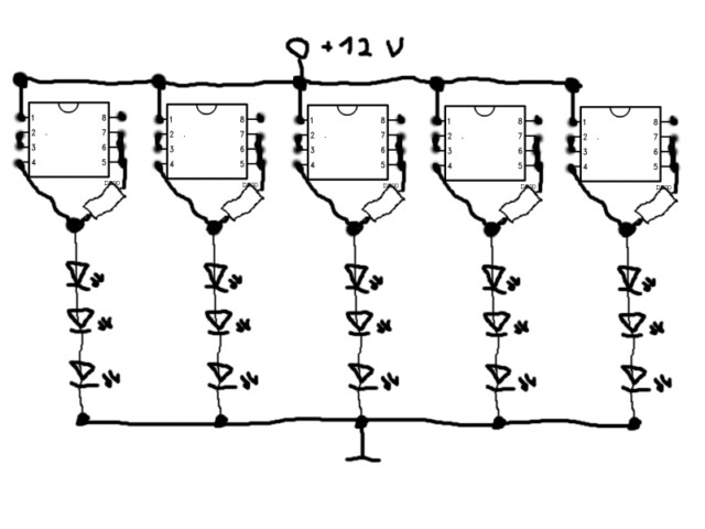

    Die ganze Sache besteht aus 5 einzeln geregelten Reihenschaltungen mit jeweils 3 LED's. Die Regelschaltung ist die gleiche wie in meinen anderen Anleitungen, nur dass ich diesmal den LM317 im SO8 Gehäuse benutzt habe.
    Bei dem Widerstand von 30 Ohm schicke ich dann ca. 40 mA durch die LED's.
    So ist das ganze saumässig zum testen aufgebaut :D:
