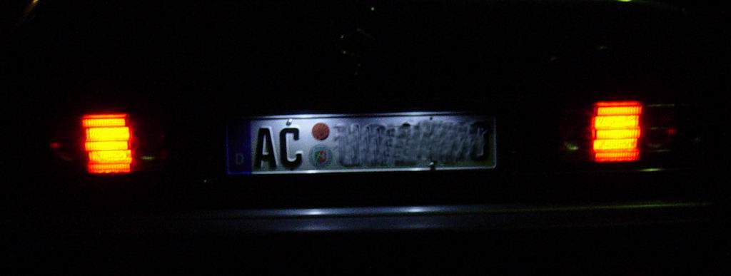

    So würde dann das Rücklicht aussehen:
    Hierbei ist der Unterschied zu einem Rücklicht mit Glühlampe, das gleichmässigere Licht, ohne helleren Punkt (von der Glühlampe) in der Mitte.

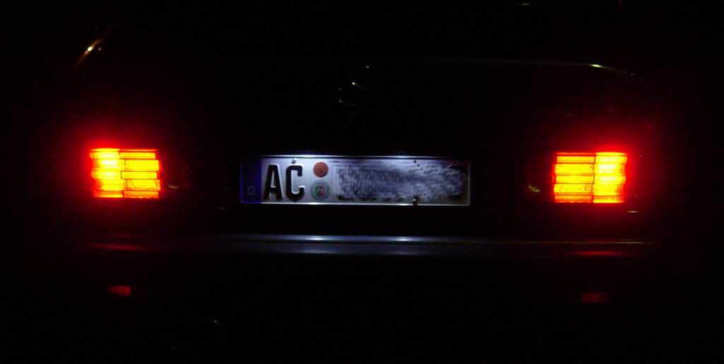

    Und so würde das Bremslicht aussehen:
    Auch das Bremslicht ist gleichmässiger, aber vor allem ist es schneller an und der Hintermann würde früher sehen wenn man bremsen würde.

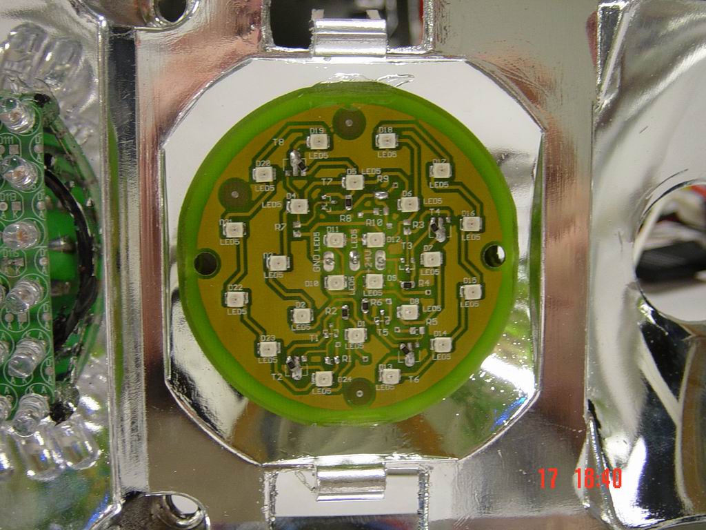

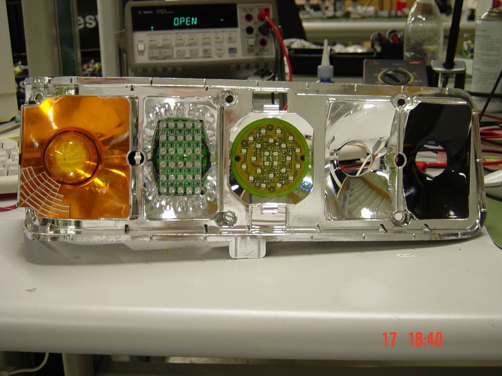

    Hier ist dann das mögliche Innenleben der Rückleuchte zu sehen:
    Im Rücklicht werkeln insgesamt 24 Rote SMD Top-LED's von Osram. Davon sind jeweils 6 Stück in Reihe mit 20 Ohm (2x10 Ohm) Widerstand geschaltet und das dann 4 mal.
    Die spezielle Leiterkarte habe ich einfach in den Reflektor eingeklebt und später durch die Löcher noch verschraubt.
    Guckst du hier:

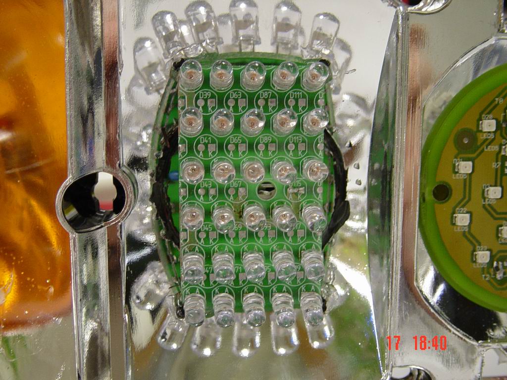

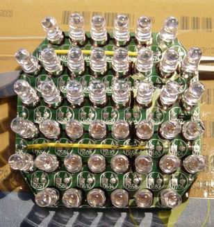

    Im Bremslicht werkeln 6 mal 5, in Reihe geschaltete superhelle rote 5mm LED's ohne Vorwiderstand.
    Die oberen und unteren 2 Reihen habe ich dabei etwas nach oben, bzw. nach unten gebogen und die Leiterkarte (hier könnte man auch ein Stück Epoxyd Loch- oder Streifenrasterplatine benutzen) ebenfalls mit 2 Komponenten-Kleber in den Reflektor geklebt.
    Vorher muss man natürlich die rote Kuppel vorsichtig mit einem Schraubendreher aus dem Reflektor popeln.
    Guckst du hier:

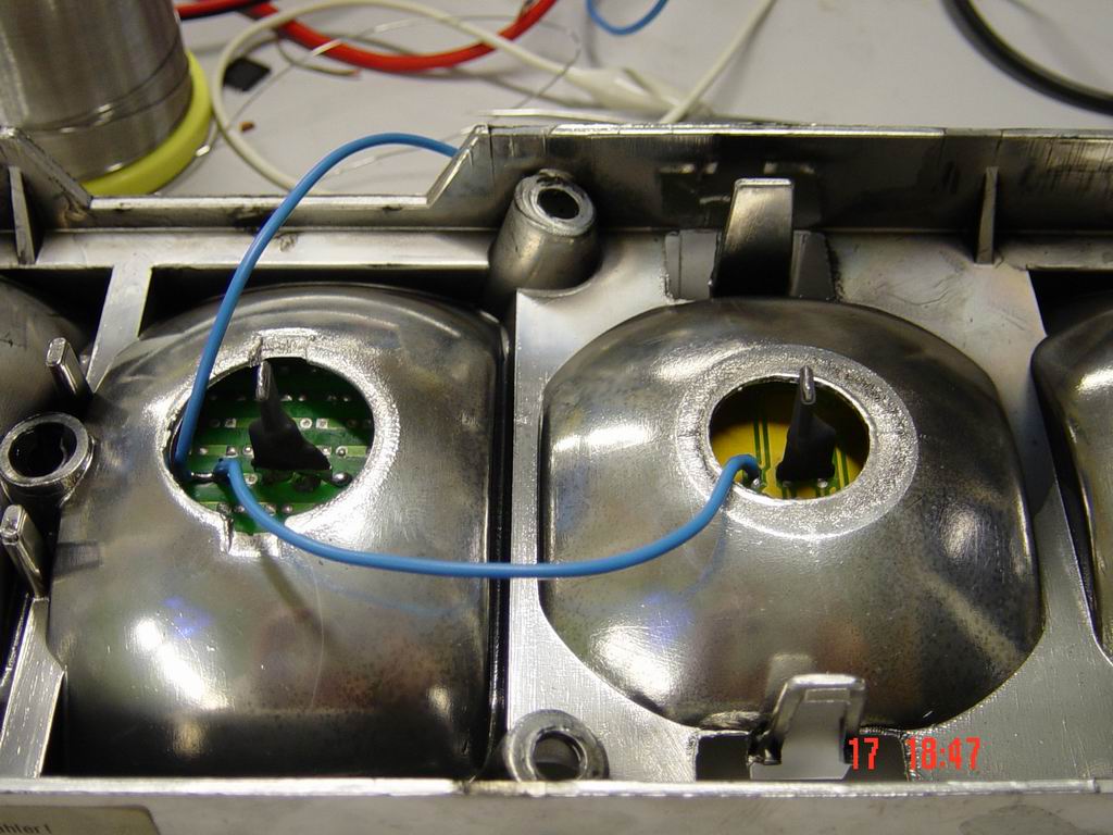

    Von hinten sieht der Reflektor dann so aus:
    Die Masse beider Leuchteinheiten ist mit dem blauen Kabel verbunden und herausgeführt.
    Die Plus-Anschlüsse der Leuchteinheiten sind über verlängerte Flachstecker herausgeführt und kontaktieren nachher die Plus-Anschlüsse in den Lampenfassungen.

    Die Blinker mit jeweils 45 gelben 5 mm LED's sind fast fertig:
    (Hierfür muss aber das Blinkrelais verändert werden)

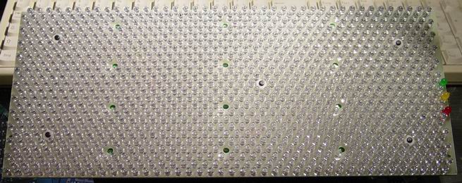

    Und hier ist noch ein Infrarotscheinwerfer mit ca. 1000 IR LED's! 8):D
    (Dieses Teil gehört hier eigendlich nicht hin, da die IR Strahlung so stark ist, dass die Netzhaut verbrennen kann!
    Also den Einsatz gegen Foto's nicht ernst nehmen!)
