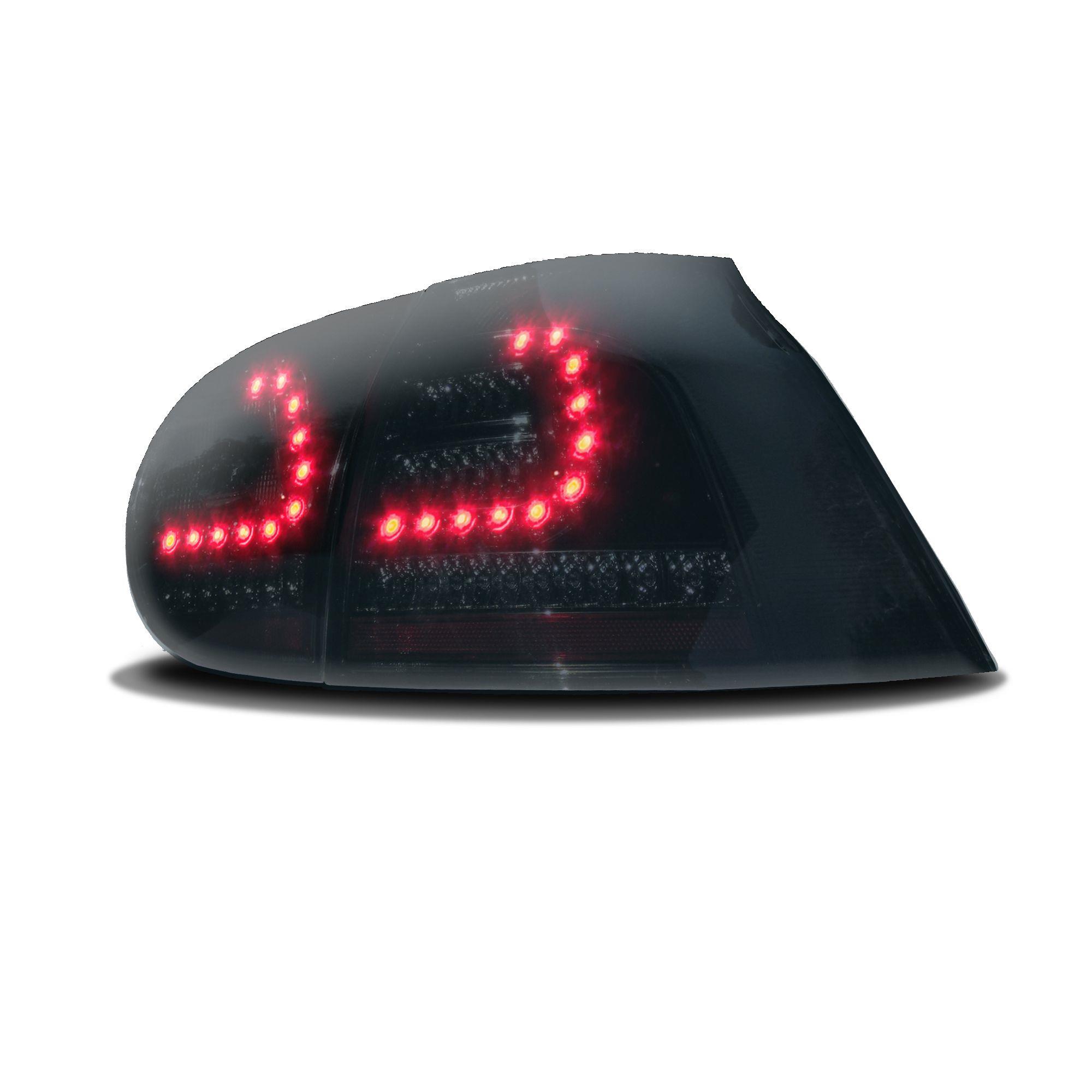

Hallo zusammen,
ein Bekannter behauptet, dass für die Rüli keine zusätzlichen Reflektoren benötigt werden.
Was meint ihr ?
Ein IA Zeichen habe ich nicht gesehen
Danke euch

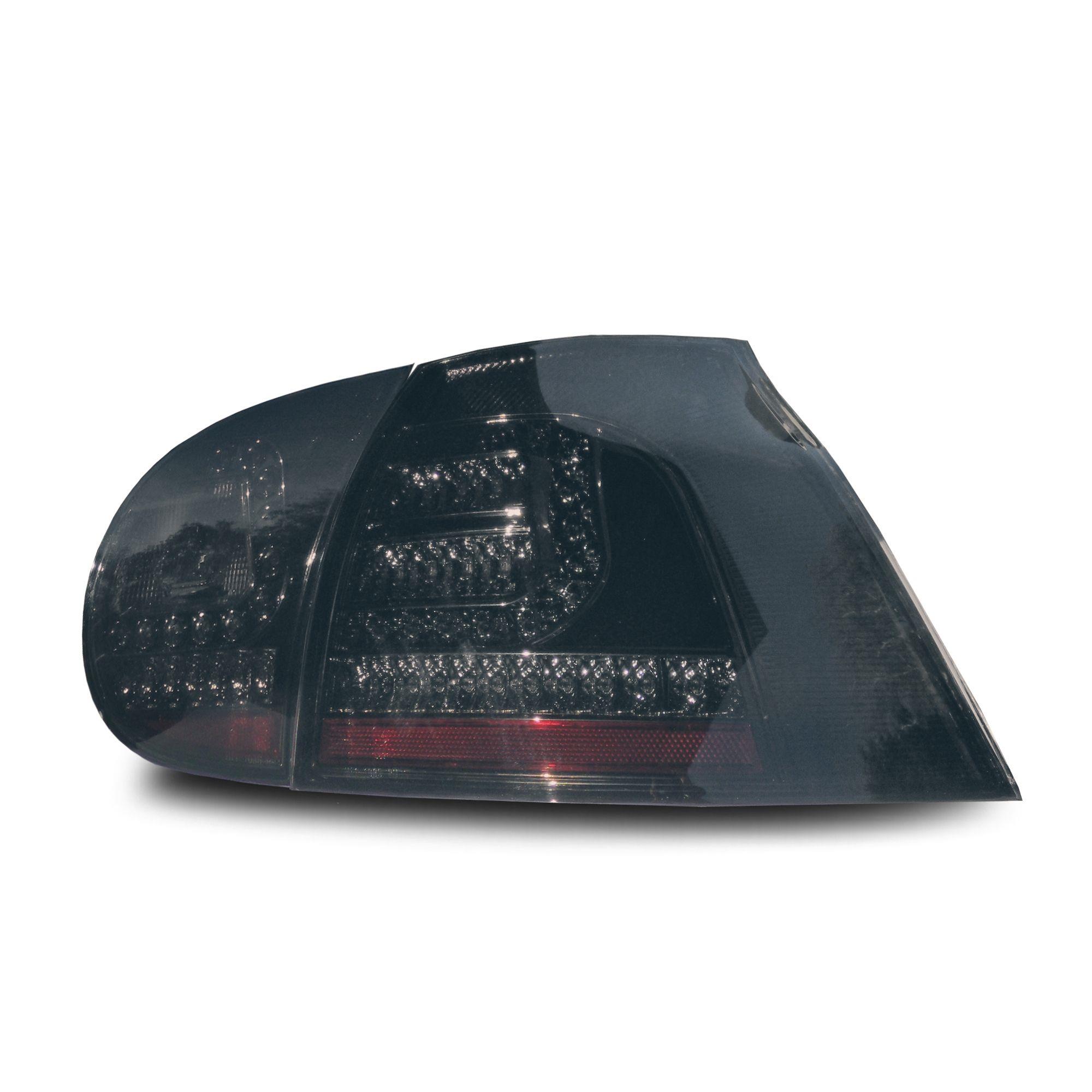

Laut diesem Bild
haben sie integrierte Rückstrahler / Reflektoren
und hier kann man sie, ganz unten, sogar erkennen
E-Prüfzeichen hab ich auch keines gesehen.
Aber am besten, noch mal nachfagen vorm bestellen.
Falls sie nach Lieferung wirklich keines haben sollten, einfach zurückschicken ( Rückgaberecht )
