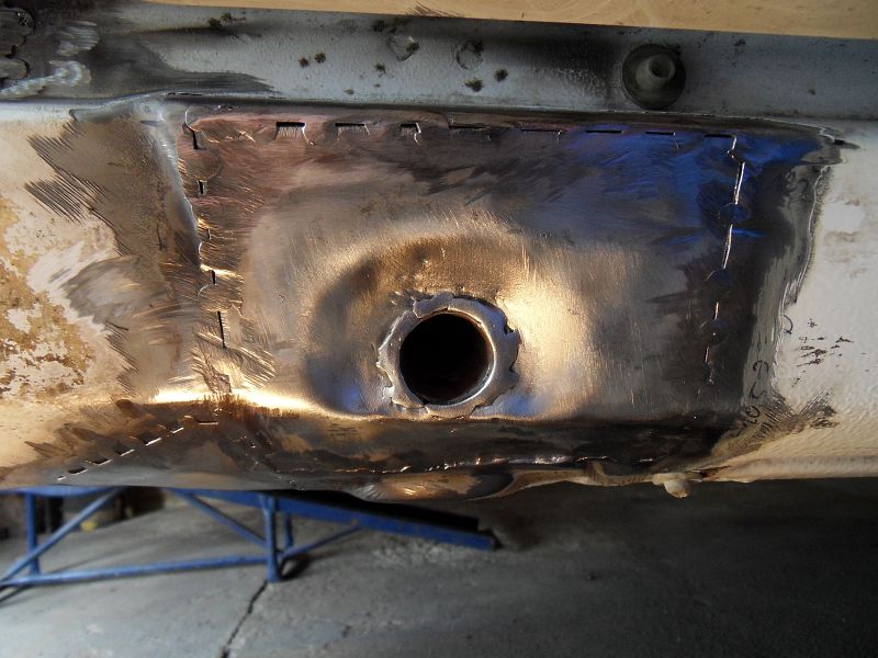

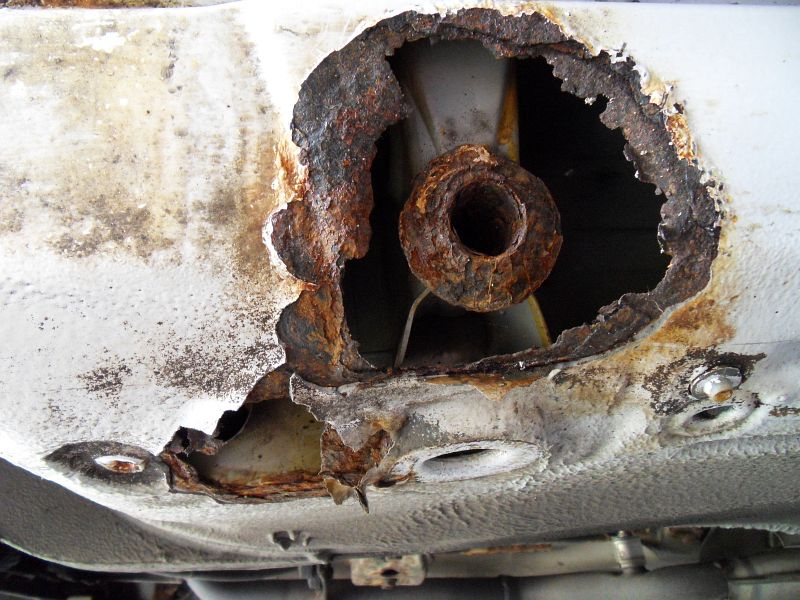

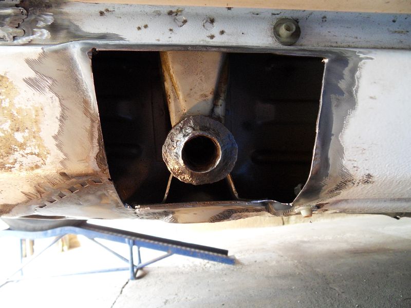

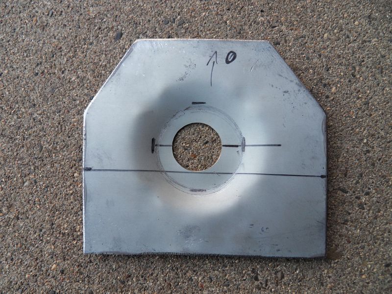

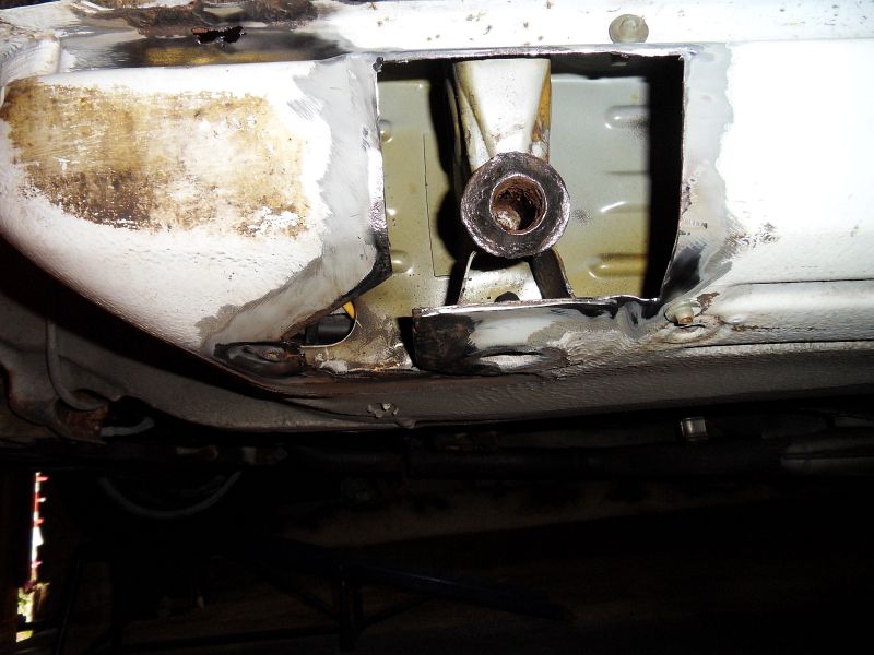

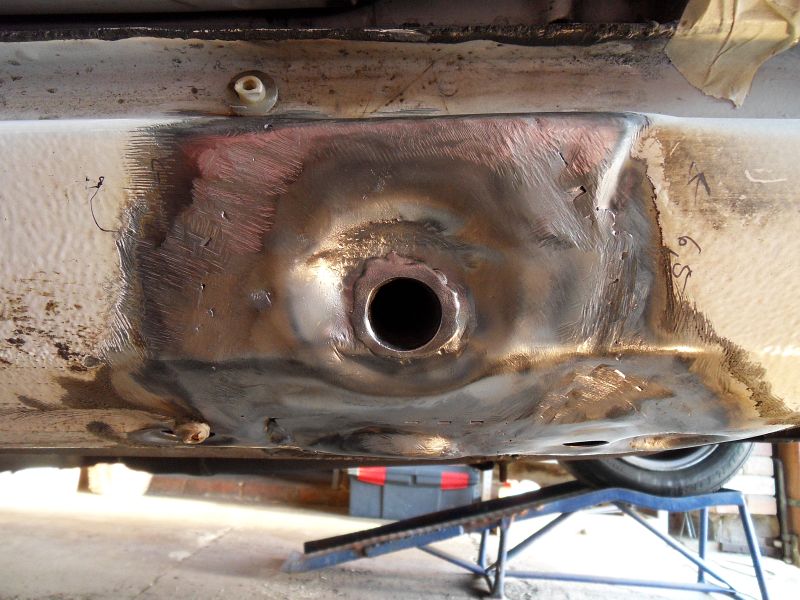

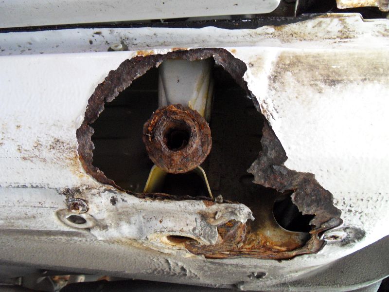

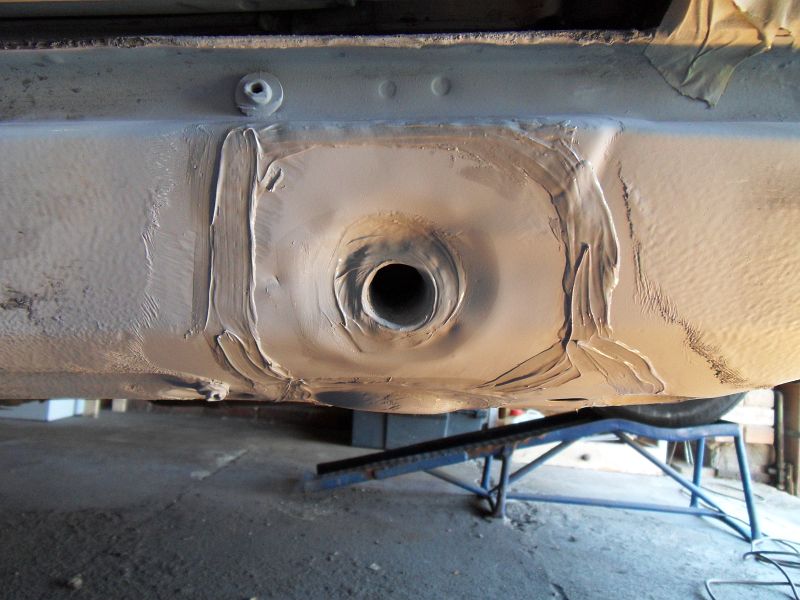

    So hier nun mal ein paar Fotos von der Rettung der WHAs, bitte nicht vergessen, auch das historische Aufnahmen aus 2010, vor dem TÜV Termin.
    Erstmal sauber raustrennen:
    Dann Teile passend anfertigen, so etwa:
    Dann stumpf einschweißen, so etwa:
    Dann versiegeln und grundieren (später noch lackieren), und fertig:
    Story to be continued...

    Also war klar: die große OP der Wagenheberaufnahmen stand zwischen uns beiden und neuem TÜV.
    Also: rauf auf die Auffahrbühnen, alles Plastik runter und frisch ans Werk.
    Autsch, diese erste Bestandsaufnahme viel ernüchternd aus, wenn auch nicht vernichtend.
    Vorne wie man hier sieht ernsthafter Schaden auf beiden Seiten, hinten alles gut, nur ein wenig Kosmetik nötig.
    Hier der Stand Mitte 2010, kurz vorm TÜV-Termin im Juli 2010.
