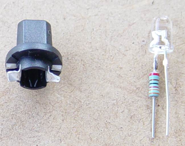

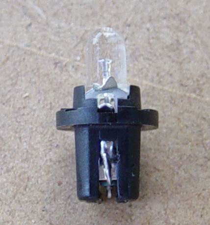

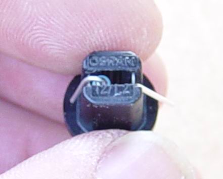

    Hierzu popeln wir als erstes die Funzel aus ihrem schwarzen Sockel raus (mit kleinem Seitenschneider die Drähtchen von den Kontakten abschneiden und Glaskörper nach oben rausziehen).
    Dann löten wir den Vorwiderstand wie auf dem Foto an die Anode der LED.

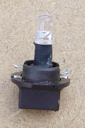

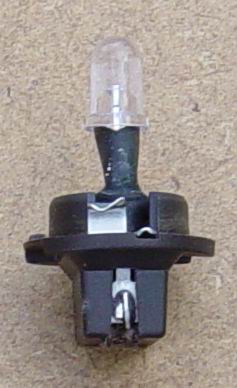

    Dann stecken wir die LED wie auf den folgenden Fotos in den Sockel (am besten den Steg unten vom Sockel wegschneiden) und biegen die Anschlussdrähte nach oben.
    Jetzt die Anschlussdrähte entsprechend kürzen, komplett bis an die Kontakte umbiegen und vorsichtig an die Kontakte anlöten.
    Fertisch!

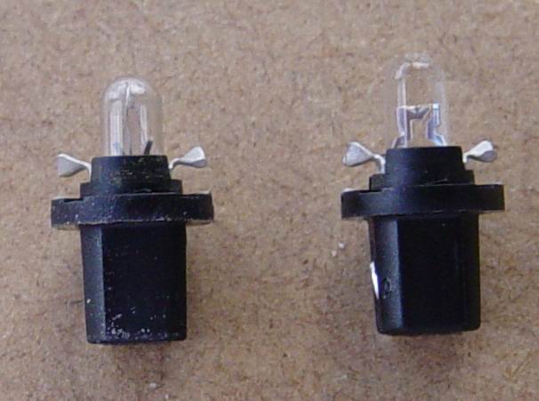

    Hier nochmal der Vergleich (links Funzel, rechts LED):

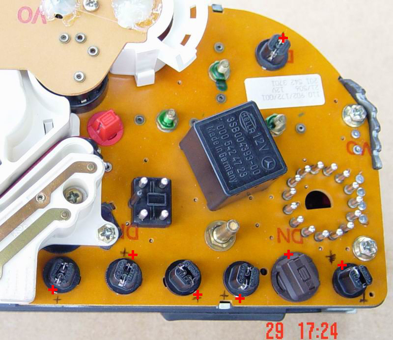

    Beim Einbau der gesockelten LED's muss man natürlich jetzt auf die Polung achten (Anode mit rotem Pluszeichen markiert):
    Die Ladekontrollleuchte habe ich als einzige nicht umgebaut, weil die nen anderen Sockel hat, anders beschaltet ist und ich keinen Bock mehr hatte! :D

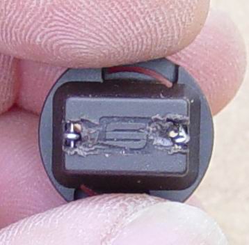

    Nachtrag zur Ladekontrolle:
    Ich glaube die Glühlampe der Ladekontrolle ist vor Einsamkeit kaputt gegangen! ;(
    Naja, Grund genug um an dieser Stelle auch eine Leuchtdiode (rot) einzusetzen! :D
