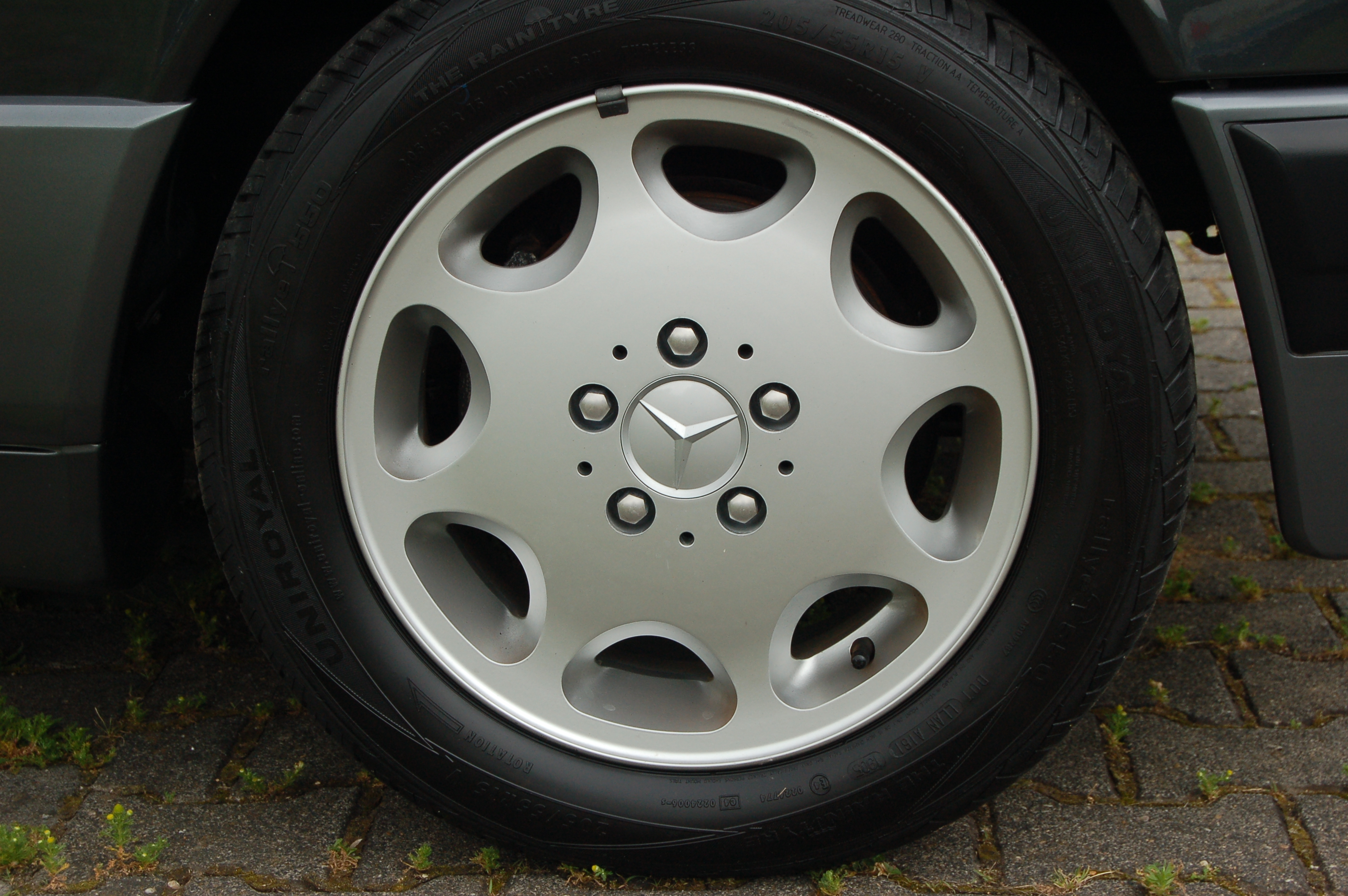

    das sind die 8-Loch Felgen! Die gab es für den 190er original in den Größen:
    6,5 J x 15 ET 44 mit 185 / 65 R15
    7 J x 15 ET 41 mit 205 / 55
    Gibt diese Felge auch für den W124, da aber auch in anderen Größen!
    Gruß Andreas

    also erstmal sind es keine original Felgen!
    Haben eine KBA Nummer, dazu muss es dann noch ein Tüv-Gutachten geben wo der 190er drin stehen muss, das wird er auch! Reifen kannst vergessen die müssen runter!
    Leider hat er nur ein Bild reingestellt, man kann schlecht was über den Zustand sagen!
    Ich würde mir an deiner Stelle, wenn du die 8 Loch-Felge gerne haben möchtest, originale raussuchen, bei den du dir sicher sein kannst das die in einem guten Zustand sind!
    Wird vielleicht ein bisschen länger dauern die Suche, aber dann weißt du was du kaufst.
    So fährst du vielleicht 200 km umsonst und siehst vielleicht nur 4 Schrott-Felgen!
    Hab noch ein bisschen Geduld! Es werden bessere Angebote kommen! (Mein Tipp!)
    Gruß Andreas
