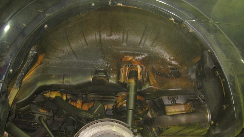

    Hier im Bereich Hinterachse, hinterer Längsträger und Federdom.
    Der Federdom aus der Nähe. Kaum unnötiger Spritznebel am Dämpfer. Der Nebel selbst wäre tatsächlich egal, hier gehts aber darum, eine zerklüftete Struktur deckend ohne Schatten zu spritzen. Und wenn man das macht, kriegt der Dämpfer automatisch wenig ab.

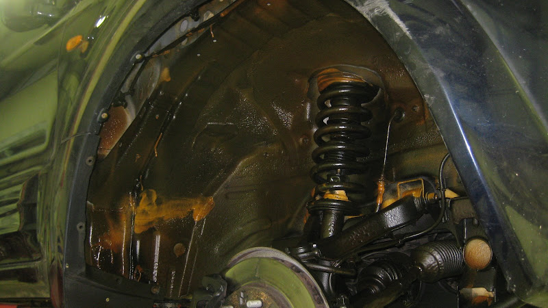

    Hier der Bereich im Radhaus. Mir würde es nicht einfallen, von außerhalb des Radlaufs zu sprühen, so dass alles eingenebelt wird. Die Querlenker waren nicht im direkten Spritzbereich, keine Schatten. Wie auch? Dahinter wurde gesprüht. Wichtig sind die Ecken, hinter der Feder, Halter, usw.
    Man kann sogar Manschetten von Antriebswellen sauberhalten. Die halten immerhin schon 33 Jahre und mögen Lösungsmittel nicht unbedingt...
    Dass manches Mittel sich nichtso sehr mit Gummi verträgt, zeitgt dieser W201-Innenkotflügel, der Jahre zuvor Mike Sanders-Fett abbekommen hat. Der Gummi wellt sich.
    Ich glaube, das reicht. Ich könnte jetzt genauso unterstellen: Sie wollen sich jetzt an meinem Privatwissen bereichern, der Lehrgang in Ihrem Betrieb wäre wohl eher ein Lehrgang FÜR euch und würde letztlich bares Geld bringen. Das gibts ja wohl recht selten, dass ein Betrieb etwas kostenlos anbietet. Da ist bestimmt eine kapitalistische Absicht dahinter... [Bekloppt]

    Hier der Audi 90
    Wer schonmal gesehen hat, wie klein und dünn Wuchtgewichte an einer Kardanwelle sind, der dürfte eine vollgesprühte Kardanwelle nicht sehr gut finden. Das Ding dreht bei unsren 190ern mit Motordrehzahl und mag es nicht, mit Wachs einseitig beschwert zu werden.
    Die Leitungen haben zwar weniger Spritzschatten als auf andren Bildern, auf der Oberseite ist da aber nix. Sonst aber insgesamt wenigstens gleichmäßiger gespritzt.
    Dass sogar das vom Unterboden etwas weiter entfernte Handbremsseil Spritzschatten wirft, zeigt die Entfernung, aus der gesprüht wurde.
    Wenn der Kunde sich über Siffe aufregt und evtl reklamieren könnte, warum dann das hier?:
