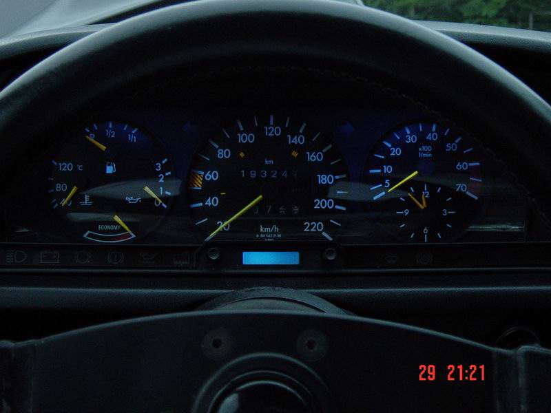

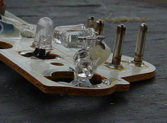

    So sieht's eingebaut aus:
    Leider kommt auf dem Foto garnicht richtig rüber, wie geil das in Wirklichkeit aussieht. Wie man sieht wurde das Foto bei Dämmerung gemacht wenn's nämlich richtig dunkel ist schafft meine Kamera das nicht mehr. 8)

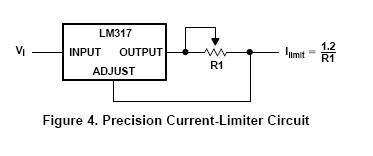

    Da ich hier wieder 2x die "Luxus" Version mit LM317 als Konstantstromquelle benutzt habe (genau wie bei der Innenbeleuchtung), sind auf jeder Seite 3 LED's in Reihe geschaltet.
    Das hat zum einen den Vorteil dass ab ca 12V, die Helligkeit bei Spannungsschwankungen konstant bleibt und zum anderen kann man damit die LED's mit maximaler Leistung betreiben ohne sie zu zerstören.
    (Man kann aber auch einzelne LED's mit eigenen 333 Ohm Vorwiderständen benutzen)
    Hier nochmal die Schaltung der Konstantstromquelle:

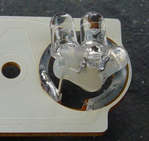

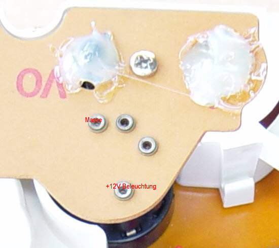

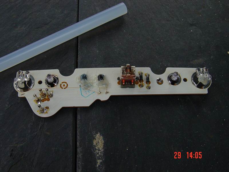

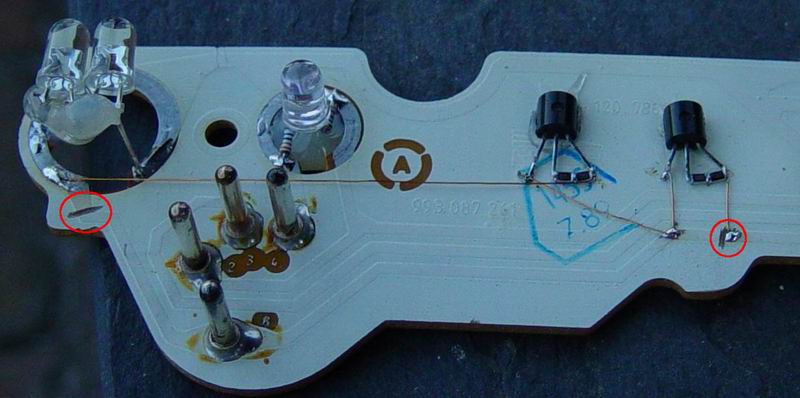

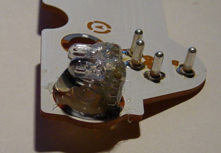

    Und so habe ich das ganze aufgebaut:
    Die LM317 sind mit der flachen Seite auf die Platine geklebt.
    Die Plus Leiterbahn wird an den eingekreisten Stellen durchgetrennt und der Rest wie auf dem Foto verdrahtet.

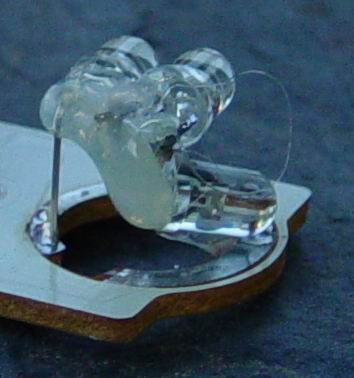

    Besonders wichtig ist die Ausrichtung der LED's!
    Da wir eine indirekte Instrumentenbeleuchtung haben, bringt es nichts wenn die LED's gerade in das Loch leuchten!
    Wenn man in das Loch reinguckt (Kombiinstrument so legen dass Löcher oben sind und Anschlussstecker rechts), erkennt man an der Oberseite die Plexiglasscheibe mit einer prisma-ähnlichen Kante.
    Diese Scheibe muss von den LED's (in diesem Falle 2) angestrahlt werden und zwar etwas nach oben in Richtung der Kante.
    Die dritte LED sitzt unter den 2en und ist zu den Lichtleiter-Anschlüssen (speziell auf Einen pro Seite) ausgerichtet.
    Die Ausrichtung auf einer Seite ist nicht 100% wichtig. Viel wichtiger ist es, dass beide Seiten möglichst gleich sind um eine gleichmässige Ausleuchtung zu erreichen.
    Nach dem Ausrichten die LED's mit Heisskleber fixieren und die IC's mit Anschlüssen mit Heisskleber vorsichtig abdecken.

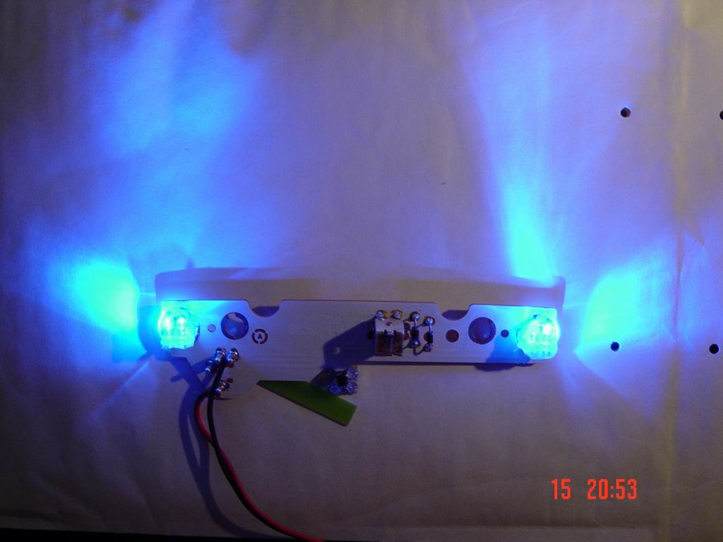

    Danach die Platine wieder einbauen und wenn möglich in einem dunklen Raum testen.
    Nachdem das Ergebnis bei mir auf Anhieb OK war, habe ich dann noch etwas Heisskleber in die Löcher gefüllt, damit die LED's richtig fixiert sind und nochmal im dunklen Raum getestet.

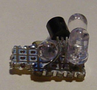

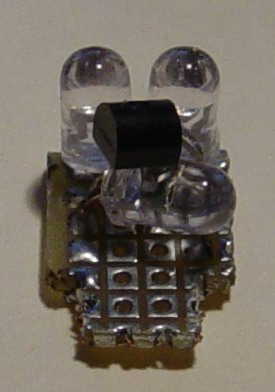

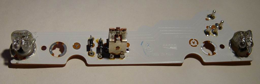

    Neue Version:
    So, ich habe die ganze Sache noch etwas verbessert! 8)
    Anstatt der Freilandverdrahtung habe ich jetzt die 3 LED's den LM317 und die Widerstände zusammen auf eine kleine Platine gequetscht. ;)
    Die Technik und der Effekt sind unverändert aber ich brauche keine Leiterbahnen zu unterbrechen, keine Drähte zu verlegen, das ganze ist kompakter, gleichmässiger, zuverlässiger und irgendwie professioneller. :]
    Statt vieler Worte, hier nur ein paar Bilder:
