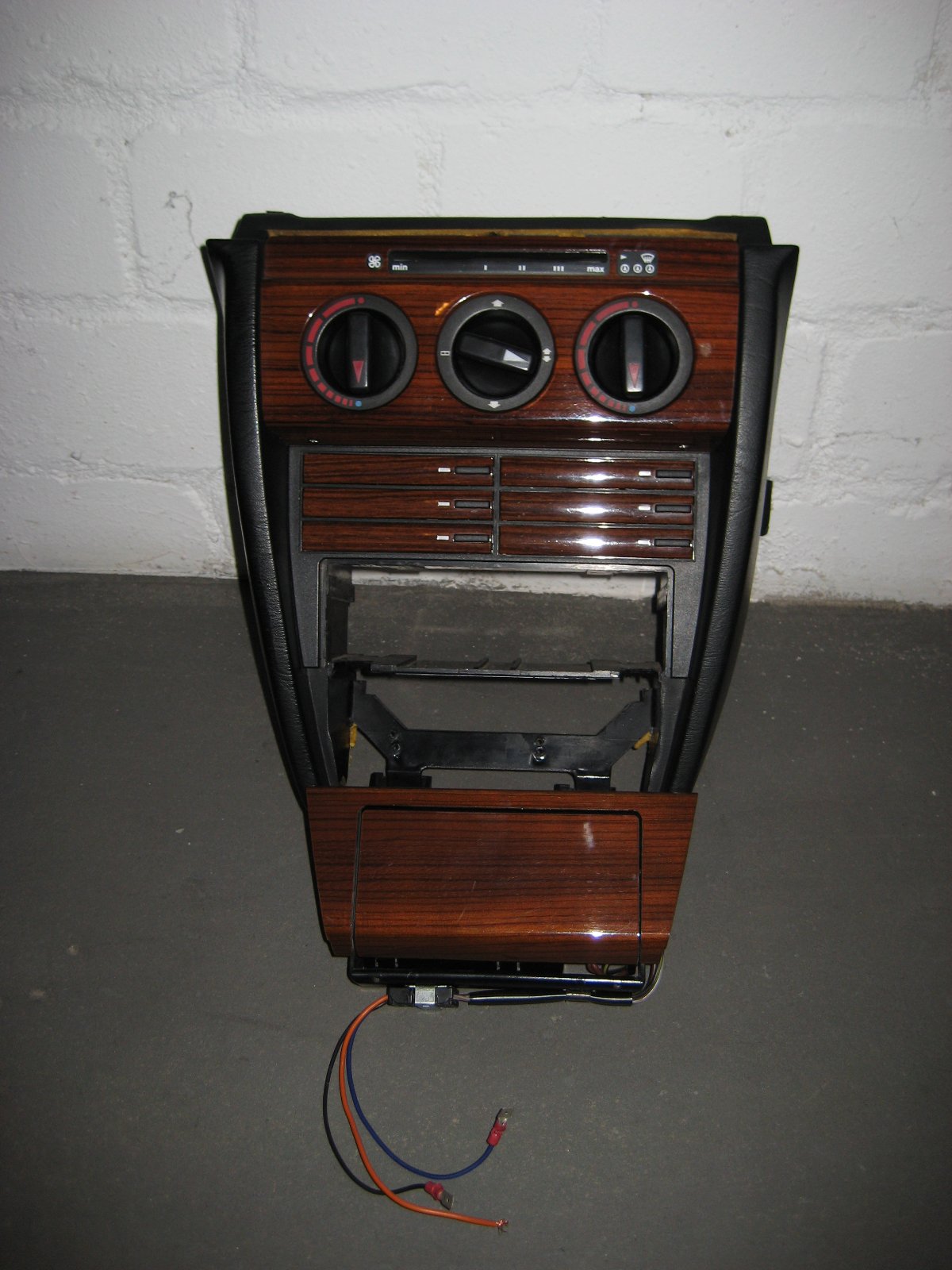

SO schaun die derzeit aus leider im miesen zustand da der vorbesitzer nicht aufgepasst hat und diem im freien lagen ich habe noch vor die ringe schwarz zulackiern so wie sie warn !
<!-- m --><a class="postlink" href="http://imageshack.us/photo/my-image…7490248310.jpg/">http://imageshack.us/photo/my-images/18 ... 48310.jpg/</a><!-- m --> des möchte ich gern verbaun habe lange mk drin mit klima usw hoffe es klabt
dann brauchst du eine3n anderen halter
was für einen
ich habe ja nur das ablage fach kein kasseten fach , ich will das radio eineschacht höcher haben als original und darunter die 16 v instromente mehr will ich gar net
Dann wird dir auffallen das das ablagefach DIN Größe hat

so jetzt lange rede kurzer sin es passt nicht
werde warscheinlich mich wieder trennen müssen ! die 16 v konsole ist unten schmäller als die lange mk es fällen mir links und rechts paar mili meter und da herum zu passtel ne das is es mir net wert allso . ! Ich werde mich mal erkundigen was diese dinger so wert sind stop uhr bekommt neues display , und dan werde ich mich tränen davon warscheinlich !Danke noch mal für die tipps und bilder
