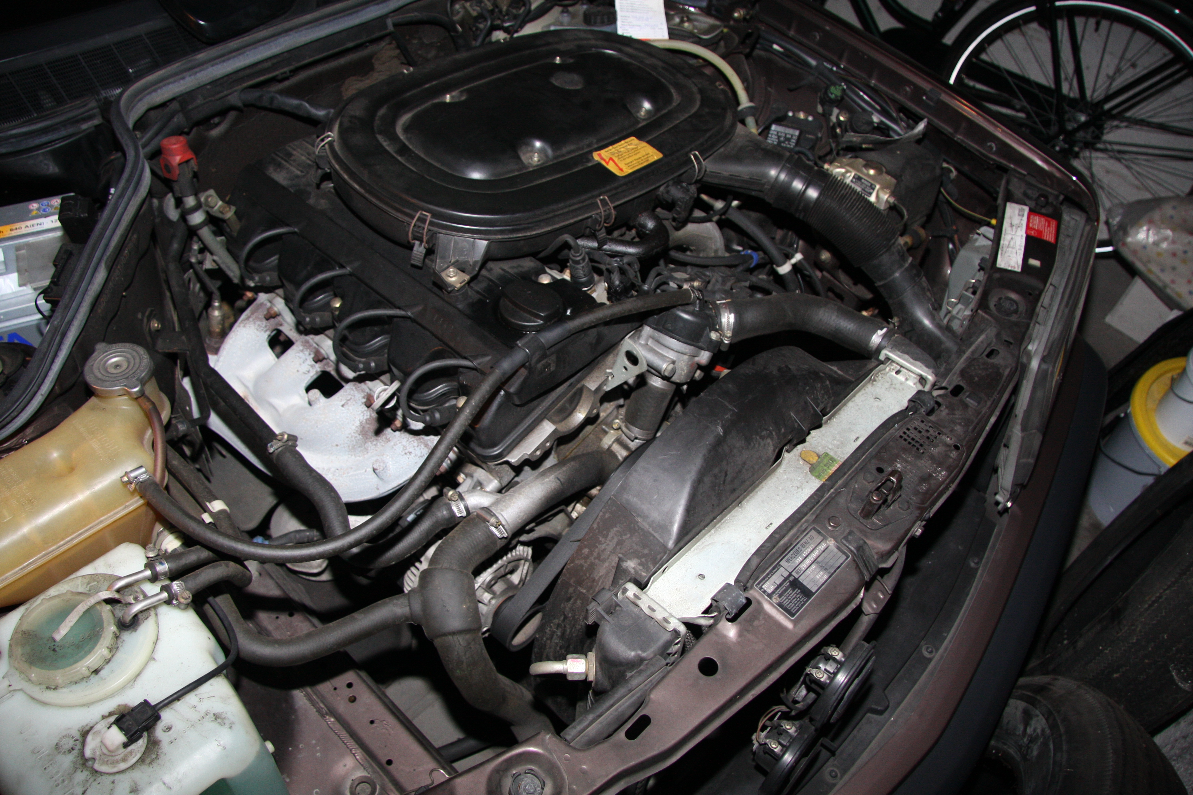

  • Also Bernd....
    wenn die Datenkarte nicht vorhanden ist, die Ausstattungscodes finden sich auf einer Plakette auf dem Schloßträger im Motorraum.
    Rechts vom Haubenschloß:
    die gelochte Blechkarte.
