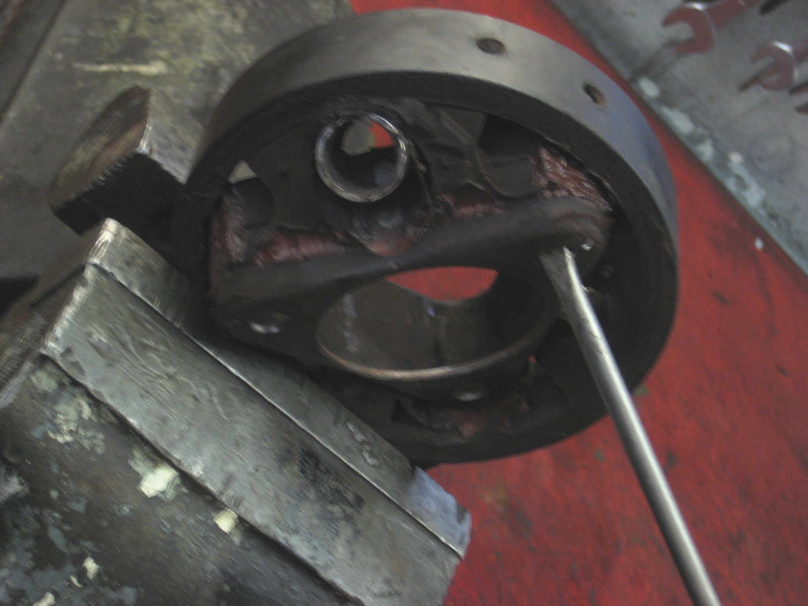

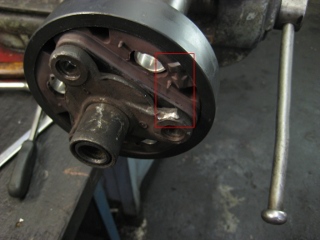

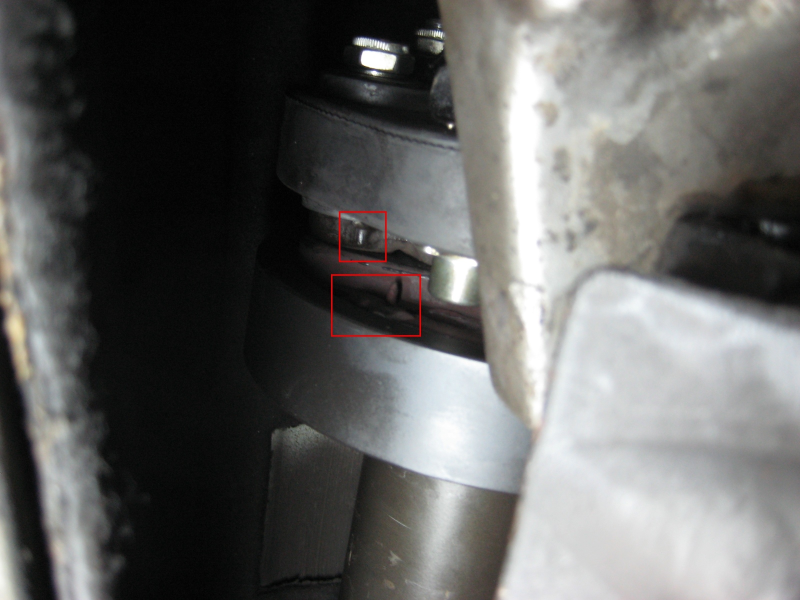

    Im Zuge dessen habe ich mal die folgenden Fotos geschossen (90mm Lochkreis, Schwingungstilger sitzt auf der Gelenkwelle):
    Auf der Werkbank:
    Montiert:
    Laut WIS ist bei 80mm-Lochkreis (Schwingungstilger sitzt zwischen Gelenkscheibe und Gelenkwelle) die Kennzeichnung auf der Seite zum Mittenlager und ein Absatz auf einer Gelenkwellenverschraubung.

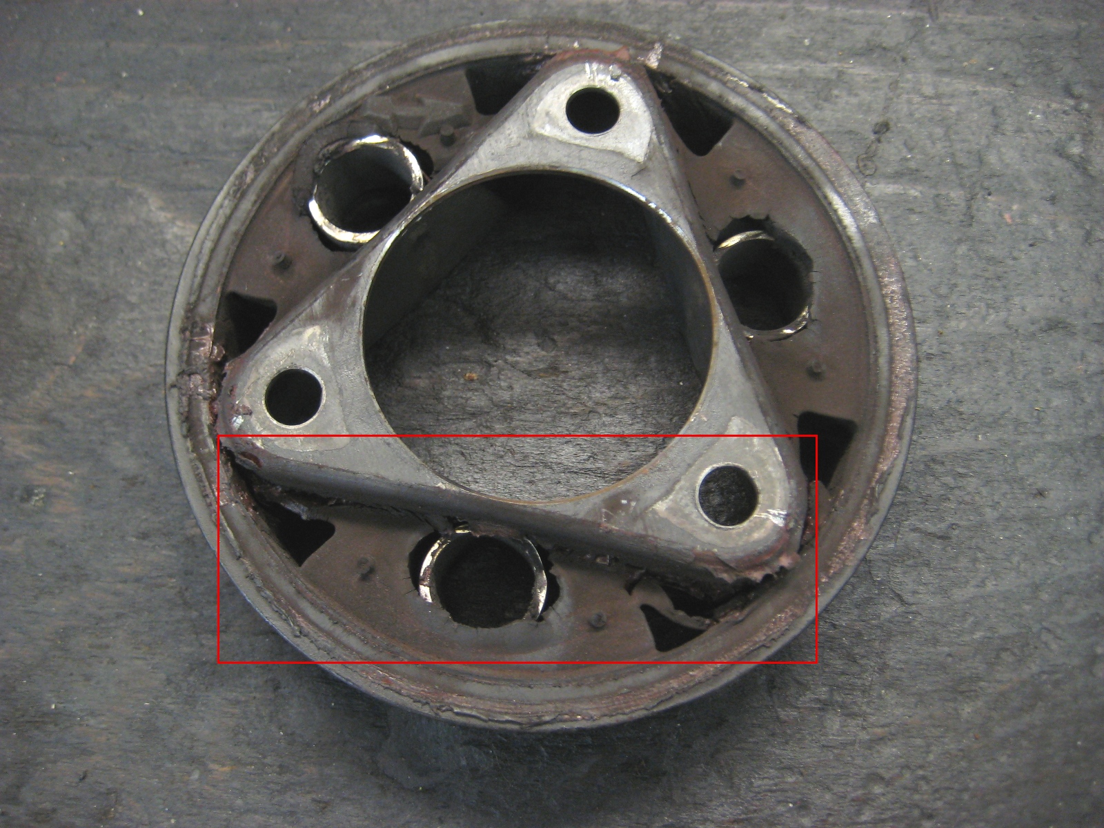

    Und so sah der Tilger nach knapp 200tkm aus:
