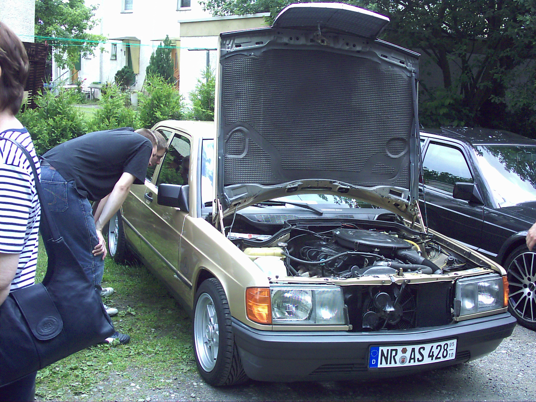

    Weil die Niveau-/ASD-Pumpe an der Nockenwelle angeflanscht wird. Die halbe Öffnung, die nun durch die Ventildeckeldichtung abgedichtet wird, ist bei Niveauregulierung/ASD eine komplette Bohrung.
    Hier bei einem der ersten 190er zu sehen (nach Fahrgestellnummer) mit Abdeckkappe, da es sich hier um einen Motor der Baureihe 123 handelt.
