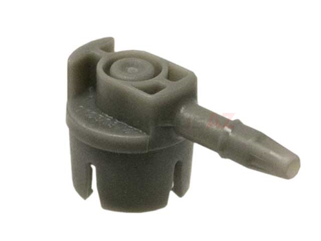

    Im September 1990 wurden die Anschlüsse an den Stellelementen geändert. Hat man die Rohrleitungen bisher mit kurzen Schlauchstücken mit den Elementen verbunden, kommen seitdem Kupplungen (diese und diese) zum Einsatz.
    Leider wurde die Einbauanleitung nicht entsprechend angepasst (letzter Stand ist der von August 1988, war auch schon bei Mercedes und hab dort ins WIS geschaut). Die kurzen Schlauchstücke bekommt man ja gut durch die Kupplungen ersetzt. Am Heckdeckelelement soll laut Anleitung allerdings ein 350 mm langes Schlauchstück angeschlossen werden.

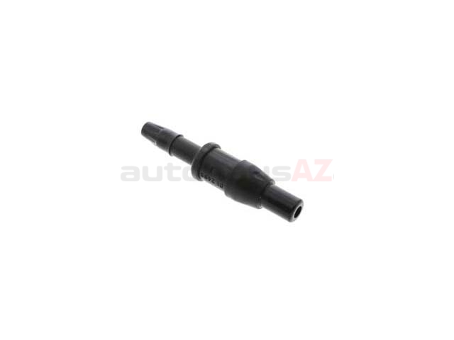

    1. Weiß zufällig jemand, ob man die erste Kupplung oben direkt mit dem Schlauchstück verbinden kann? Normalerweise kommen die in die Rohrleitung.
    2. Falls das nicht gehen sollte, sollte ich das Schlauchstück am Heckdeckelelement einfach weglassen und nur eine durchgängige Rohrleitung vom Tankdeckelement zum Heckdeckelelement legen? Kann eventuell mal jemand mit einem Fahrzeug mit Produktionsdatum vor bzw. nach September 1990 schauen, ob er einen Schlauch oder eine Rohrleitung am Heckdeckelelement hat?
    3. Laut Anleitung sollen zwischen die Rohrleitungen zu den Fondtüren auch jeweils 350 mm lange Schlauchstücke eingefügt werden (waren früher mal 100 mm, allerdings können dann laut Programmierter Reparatur Zentralverriegelung die Pneumatik-Leitungen an den Stellelementen abfallen, weswegen bei Fahrzeugen mit Zentralverriegelung ab Werk die Rohrleitung um 300 mm gekürzt und jeweils 350 mm lange Schlauchstücke eingebaut werden sollen).
      Der Schlauch im Nachrüstsatz ist genau einen Meter lang, drei 350 mm lange Stücke bekomme ich da logischerweise nicht raus. Auch passen die mitgelieferten Gummischeiben, die vor die Schutzschläuche zu den Türen verschoben werden sollen, eigentlich nur auf die Rohrleitung, nicht aber auf den Schlauch (der wesentlich dicker ist). Spricht das eher dafür, dass man hier doch 100 mm lange Schlauchstücke an den Fondtüren verwenden sollte? Hab ansonsten auch noch 2 m Schlauch extra hier liegen, den ich verwenden könnte, falls Punkt 1 funktionieren sollte. Kann aber ja eigentlich nicht vom Werk vorgesehen sein, wenn dafür nicht genügend Schlauch dabei ist.

    • Die Kupplungen passen tatsächlich nur in den Gummischlauch, der Versuch, sie in die Rohrleitung zu bekommen, war erfolglos (trotz mittelmäßiger Gewaltanwendung). Das heißt, dass die Kupplungen an der Rohrleitung bei Zentralverriegelung ab Werk noch mal andere sind als die, die jetzt im Nachrüstsatz enthalten waren. Da die gebogenen Schlauchstücke nicht so recht Sinn ergeben haben, haben wir für die Fahrertüren 5 cm lange Schlauchstücke eingefügt.

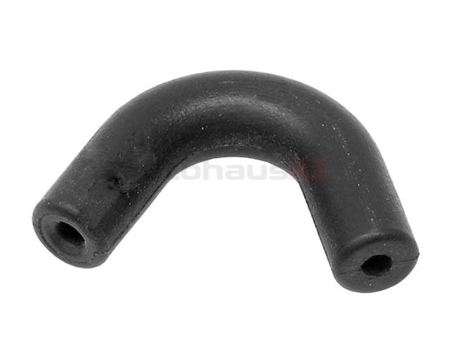

    Der gebogene Gummischlauch hat schon seine Berechtigung. Nur so ist es möglich den erforderlichen 180° Bogen platzsparend umzusetzen. WIS Einbauanleitung S. 11.
    Nur mit dem PVC- Schlauch wird es bei diesem Radius eng.

    Früher (bis August 1990) hatten die Stellelemente der Zentralverriegelung ein dünnes Rohrstück als Anschluss, auf das die gebogenen Schlauchstücke gesteckt wurden. Im September 1990 wurden die Anschlüsse geändert, seitdem werden Schnellkupplungen verwendet; die Anschlüsse befinden sich auch nicht mehr seitlich an den Stellelementen, sondern unten. Von daher ergibt es eigentlich keinen Sinn mehr, die Bogenstücke zu verwenden. Im WIS sieht man noch die alten Elemente, Ende 1990 wurden scheinbar auch die Nachrüstsätze (meiner ist von 1999) entsprechend angepasst, leider, ohne die Einbauanleitung zu aktualisieren. Daher mussten wir ein bisschen improvisieren.
