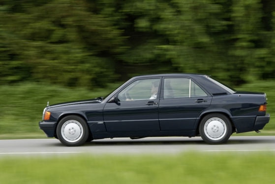

W201 mit 270cdi-Motor OM647, 2,7 Ltr. Fünfzylinder, 177PS und 400Nm
  • Ein Bekannter äußerte die Idee den OM 647 in einen W201 (außgemusterter 1,8er) zu implantieren?
    Der Motor hat beeindruckende Leistungsdaten, serienmäßig 177-204PS und gewaltige 400Nm, dabei sehr sparsam und langlebig.

    Die kompletten Spenderfahrzeuge w202, 203, 204, 211 sind ja schon spottbillig zu haben,
    meist vom Blech nicht mehr viel übrig [naund]
    Technik teilweise noch brauchbar, mechanisch kein großes Problem, aber aus meiner Sicht eine "Insel-Software Motorsteuerung"!
    Weil keine offizielle Zulassung angestrebt ist kann der ganze AGR-Plunder-Partikelfilter usw. und alles was nicht zum fahren erforderlich ist entfallen, ein "Experimentalfahrzeug", mit roter Nr. zu bewegen oder auf der Rennstrecke. :thumbup:

    Interessantes Projekt, wenn er Einen findet der die elektronische CAN-Bus-Steuerung in den Griff bekommt, nur Steuergeräte modifizieren reicht leider nicht.
    Die Mechanik (Motor inkl. Getriebe, Kühler, Diff usw.) durchaus machbar, denke ich. Auspuff-Anfertigung ohne alles nur in relativ leise und unauffällig auch kein Ding.
    :thumbup: Gefällt mir, so ein Diesel-Expirimental-Gerät zum schwarze Striche machen ohne lästige Assistenzsysteme im W201-Gewand.
