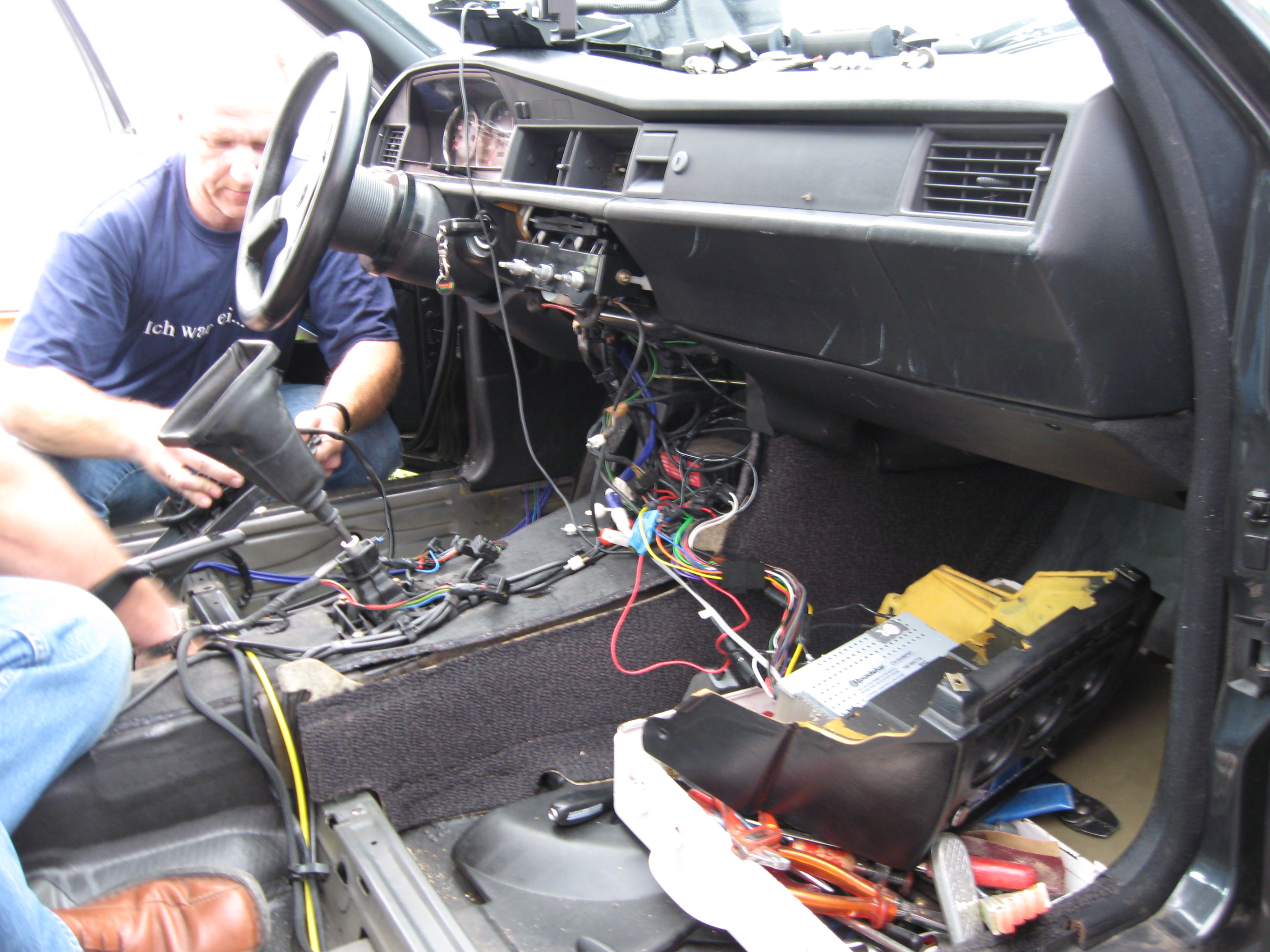

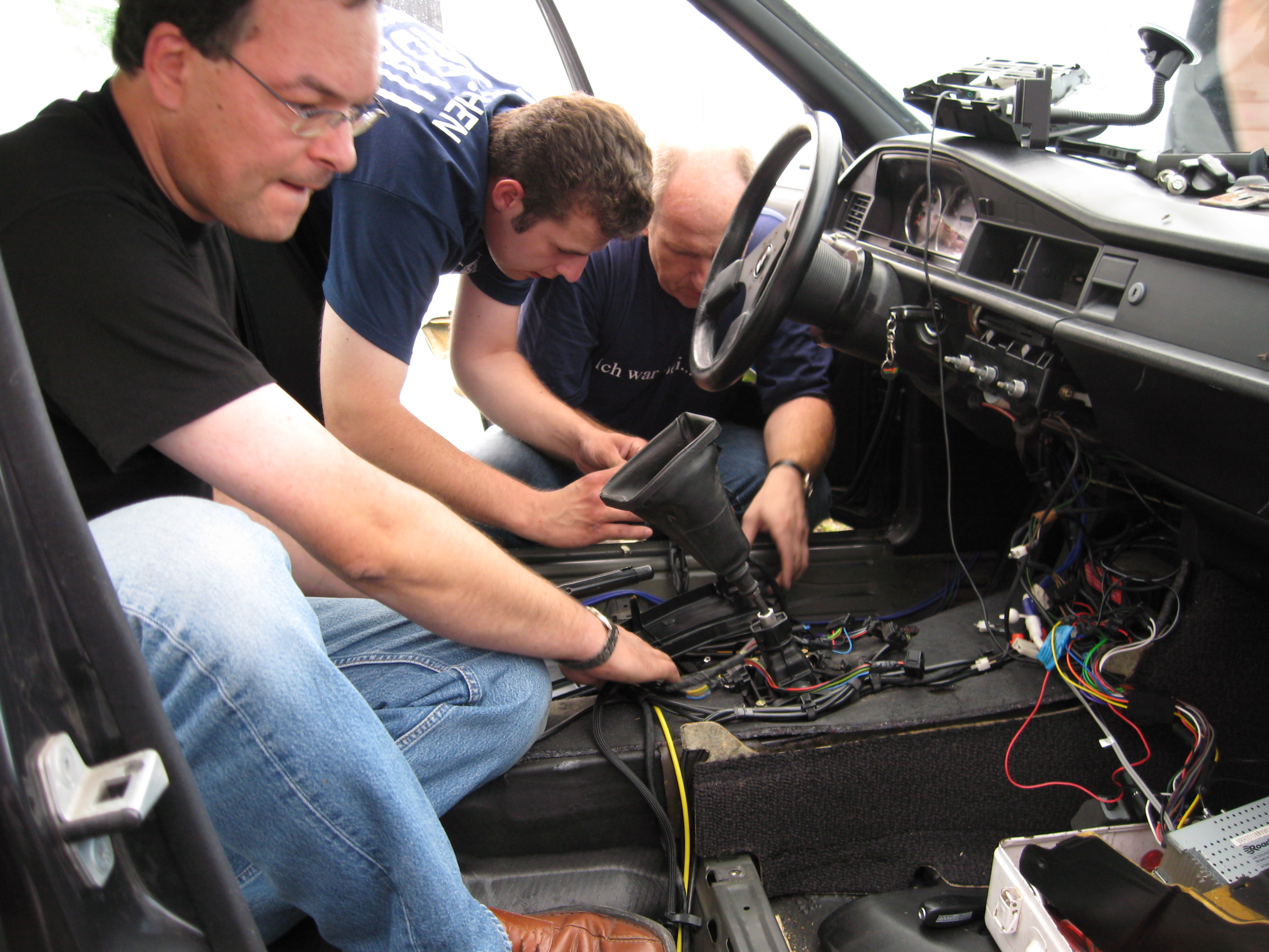

  • Super Bilder.....spiegeln genau den gesehenen Wahnsinn wieder!!! Eure Angebote für die "tatkräftige Hilfe" sind absolut lobenswert!!!! [Tanz] SUPER FORUM!!
    Würde mich echt freuen wenn es zu der Teamwork kommen würde! Für ein leibliches Wohl wäre natürlich gesorgt! Ich wohne 100 Meter neben unserem netten Italiener. [Zuprosten]

    So mal die Bilder: Ich glaube es ist alles da, wenn ich so gucke und mit der Anleitung vergleiche:
