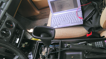

    Nachdem ich das Radio ausgebaut hatte und besagten Stecker eingsteckt habe konnte ich Audiosignale in das Radio einspeisen. Der AUX-Eingang funktioniert!
    Hier mal ein paar schnelle Handybilder, besser gibts dann bei fertigstellung:
    Von diesen Kabeln benötigt man nur die Masse, das Güne und das Blaue. Verbindet man Grün und Masse mit dem Handy dazwichen, spielt das Radio die Musik vom Handy.
    Will man aber wider Radio hören, muss man Grün und Blau miteinander verbinden.

    Hinter dem Radio mit eingestecktem DIN-Stecker

    Ja, so einfach ist das. Die Größte Schwierigkeit war es einen passenden Stecker zu finden.
    Die, die man heute noch findet sind solche:
    Man braucht aber einen solchen, wenn man nicht in Radio rumlöten will:
    Grob dargestellt sieht die Schaltung so aus:
    Man müsste noch die beiden Stereokanäle mit einem Widerstand dazwischen zusammenschalten.
    Je nach Radio ist Mono oder Stereo möglich. Das erkennt man an der Verschlusskappe dieser Steckdose hinten am Radio. Hat diese 2 Pins, ist es ein Mono Eingang.
    Bei 4 Pins ist es Stereo.
    Welche Radios den Stecker noch haben, weiß ich leider nicht. Das müsste man man nachsehen und die Daten sammeln. Ich vermute aber, dass nur die alten Modelle mit den beiden Drehknöpfen rechts und links damit ausgestattet sind. Bei neueren Modellen sollte es andere Möglichkeiten geben, evtl. über einen CD-Wechsler anschluss.

    Hier nochmal das Schaltschema mit den Pins:
    Ansicht von vorne
    Pin 1-> Radio
    Pin 2-> MP3
    Pin 3-> Masse
    Das kann aber sein, dass das von Radio zu Radio variiert. Also einfach ausprobieren was passiert, wenn man die Kabel vor sich hat. Dabei genügt es oft mit dem Finger über den Draht zu streichen und wenn man's im Lautsprecher kurz rauschen hört, war's ein Treffer. Masse erkennt man ja laicht.
    Bei dieser Lösung habe ich zwar mal etwas mehr Arbeit, aber nur ein Kabel, einen Schalter und einen Stecker. Die Qualität passt und es greift in keine weiteren Schaltkreise ein.
