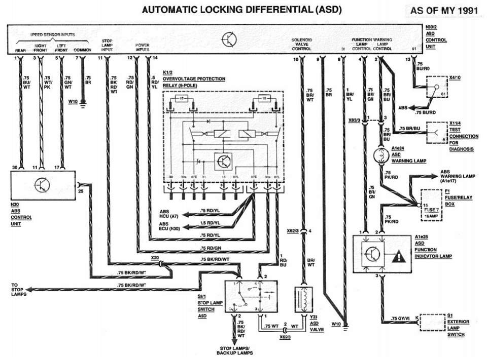

    Hatte dann irgendwo gelesen gehabt das die Lampe im KI ihr Plus vom Sicherungskasten bekommt und per Masse vom ASD Relais bekommt. Hier der Schaltplan dazu.
    Wenn ich jetzt aber an Sockel 2 Messe ist dort immer Masse drauf. Dann leuchtet ja auch die Lampe immer oder hab ich einen Denkfeheler?209072024
  • Hallo Donaldi ,
    vermute mal du hast den Plan aus einem Beitrag bei motortalk?
    Egal, ich würde mich erst mal auf die Fehlersuche beim ABS konzentrieren, da ASD von einem funktionsfähigen ABS abhängig ist, fällt ABS aus dann zwangsläufig auch ASD.
