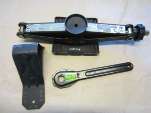

BTW ... die Verwendung des Original-Wagenhebers beschert einem wahlweise Bauch- oder Zahnschmerzen.
Jar nich jut ....
Naja, man sollte dann eben häufiger mal (am besten nach jeder Benutzung) dort etwas Hohlraumkonservierungsmittel in das Löchlein sprühen...Zur Vermeidung von Bauchdrücken oder Plattschädeln sollte man sich allerdings dringenst an die Regel halten, niemals (!) unter ein Auto zu kriechen, dass nicht wahlweise angebremst auf allen vier Rädern oder auf vernünftigen Böcken oder einem Geeigneten Holz - oder großem Ziegelstein - steht. Bitte aber keine Stapel aus 5 Ziegeln...
Bei Holz beachte man immer die Gefahr, dass das Zeug zwar sehr viel aushält, aber bei "falscher" Belastung auch schnell mal spaltet...
Egal, wie gut der Wagenheber ist: Niemals drunter gehen, ohne vorher auf einem Bock abgesetzt zu haben. (Gut, ich habe einen Wagenheber, da ist mir das auch egal, aber der ist aus den frühen 50ern, einen guten Meter lang, mechanisch (nicht hydraulisch) und alleine nahezu nicht nanzuheben. Besteht zu 99,9% aus Stahl und zu 0,1% aus Fett und Dreck...
Ansonsten: Weiter so!
Genau.
So ist es.
Das Ding ist DEKO.
Schön, wenn es da ist, schön, wenn es noch unbenutzt ist, und dann nie nie nicht wieder anfassen.Der pure Rostbeschleuniger...
...und wer sprüht schon immer kurz fettig/wachsig nach, wenn er doch mal...Grüße, Marc
wenn er doch mal...
Nee nee, nix da [death].... dafür gibbet Gelbe Engel.
So einfach ist das.Und für alles Andere hat es Hubwagenheber ab 20 Murmeln ( für Mutige
Vorausgesetzt man beachtet die Vorgehensweise von T993-York .... und das bitteschön immer! -
Das Ding ist DEKO.
Richtig! Daheim in's Regal legen statt dessen von der alten A-Klasse Scherenwagenheber besorgen, für Notfälle!
Passt perfekt zu den Aufnahmen am 201!
Keine Sorge, das mit dem Teil das sich Wagenheber schimpft war nach dem ersten Ausprobieren gegessen, haben uns einen Hydraulikwagenheber und zwei Böcke geleistet, ohne die geht nix
vor allem weil Mojo an den Wagenheberaufnahmen eh nicht sehr vertrauenerweckend rüberkam ... aber mehr als 20 Öcken hat der Heber nicht gekostet
Meiner auch net
Hat er TÜV oder Gs Zeichen?,
Wenn zusätzlich die Böcke drunter hast, würde ich mir kein Kopf machen, allemal besser als mit dem Originalen, und selbst mit denen Links und Rechts drunter habe ich am Tee schon Bulleneier gewechselt.
Nur der Vollständigkeit halber, hab das ganz vergessen: Heber entspricht deinem mein Lieber, passt alles
