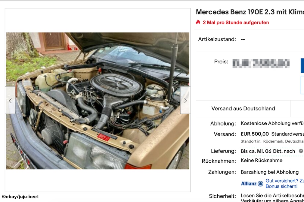

    Da hat ein Bastler alles gegeben, du hast eigentlich einen viel zu kleinen Motorkühler, im Original sind serienmäßig z.B. bei einem 2,3 Ltr. Motor mit Klima größere Motorkühler verbaut als bei Fahrzeugen ohne Klima.
    Egal du brauchst einen Kondenser der an deine Schlauchleitungen passt, wie groß der ist eher Nebensache. Der Rest ist die Bastelarbeit des Vorgängers fortsetzen, wenn diese Anlage wieder funktionieren soll.

    beim 2,3er mit einem elektr. Lüfter , man beachte wie groß der Motorkühler ist

    Ich will nicht klugscheißen, aber das erste Bild ist ein 124er und das zweite zeigt ebenfalls eine Nachrüstklima. Letztere sieht auch nur der originalen Anlage im Vormopf ähnlich, Mopf ist nochmal ganz anders.
    Und wegen dem kleinen Wasserkühler, das haben tatsächlich einige nicht originale Nachrüstlösungen so gemacht.

    Korrekt, hatte das Bild aus einem anderen W201 Forum, habe es ersetzt.
    Bessere Bilder später, bei mir steht noch ein 2,6er mit originaler Anlage in der Halle, habe ich jetzt aber keine Bilder von, sorry.
    Mit einem zu kleinen Motorkühler ist leider sehr nachteilig, da der Motorkühler eh schon zu klein dimensioniert ist, z.B. bei Passfahrten o.ä.
    In jedem Fall hat der 2,3er Vormopf im zweiten Bild einen großen Motorkühler fast über die gesamte Breite.
